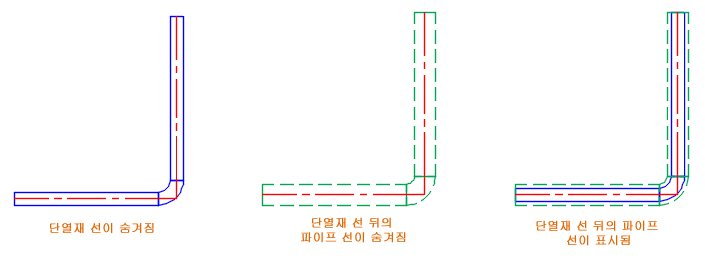

이제 직교 도면에서 단열재가 파이프 객체와 함께 표시됩니다. 단열재 선을 숨길지, 단열재 뒤에 파이프 선을 숨길지 또는 직교 도면에서 단열재 뒤에 파이프 선을 표시할지를 선택할 수 있습니다.
기존 직교 도면에서 단열재 도구를 사용하여 파이프를 따라 단열재 유형 및 두께와 함께 단열재 기호를 배치할 수 있습니다.

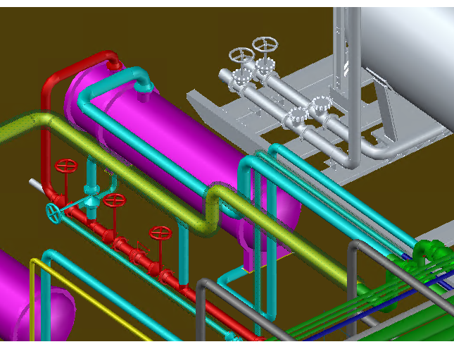

3D 모델에서 단열 파이프와 함께 투명 단열재가 표시될 수 있습니다. 단열재가 있는 3D 파이프 도면을 AutoCAD로 내보낼 수도 있습니다.

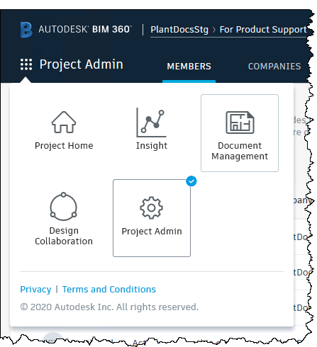

BIM 360 Design은 AutoCAD Plant 3D 2021 툴셋과 통합되어 향상된 클라우드 공동 작업 환경을 제공하는 클라우드 기반 솔루션입니다. 이 릴리즈에서는 이제 BIM 360 플랫폼에서 AutoCAD Plant 3D와 문서 관리 모듈 간에 클라우드 기반 파일을 직접 공유할 수 있습니다.

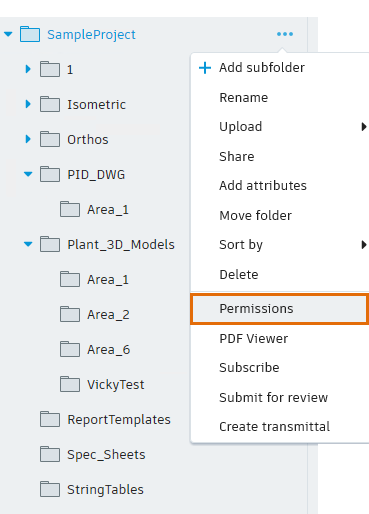

문서 관리 모듈을 활용하면 이제 공동 작업 워크플로우에서 권한 관리를 이용할 수 있습니다. 이 기능을 사용하면 프로젝트 팀과 폭넓은 이해관계자가 모든 위치 및 분야에 걸쳐 안전하게 공동 작업을 수행하고 파일 및 데이터를 공유할 수 있습니다.

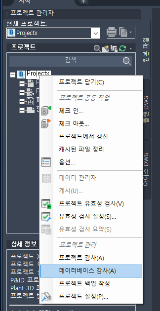

새 감사 기능도 공동 작업 프로젝트에 사용할 수 있습니다. 이 릴리즈 전에는 로컬로 캐시된 프로젝트만 감사할 수 있었습니다. 이 릴리즈를 사용하면 클라우드에 저장된 프로젝트 데이터베이스에서 모든 문제를 감사하고 해결할 수 있습니다.
