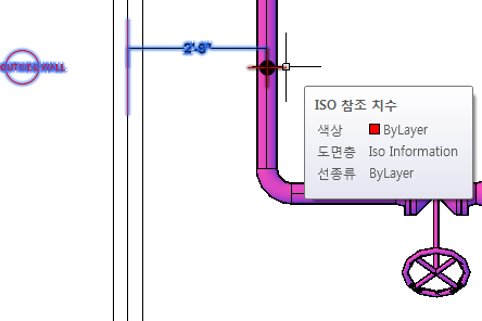

ISO 메시지와 ISO 참조 치수는 모두 ISO 정보 도면층에서 작성됩니다.
ISO 참조 치수는 Plant 객체, Plant 객체가 아닌 객체(AutoCAD 선) 또는 객체 이외의 항목(공간 내의 위치)을 참조할 수 있습니다.

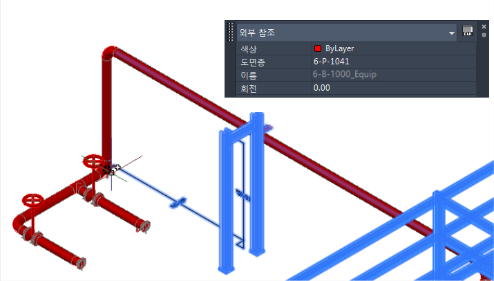

Plant 객체를 참조하는 경우에는 ISO 참조 치수의 초기 설정이 지능적으로 설정됩니다. 외부 참조의 Plant 객체는 지능적으로 참조됩니다.
외부 참조의 구조에 대한 참조.

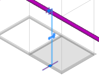

빔 중심선에 대한 참조.
바닥 고도에 대한 참조.

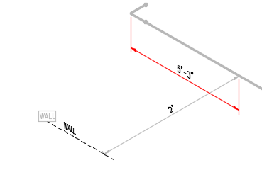

총 거리에 대해 치수 하나를 작성하는 기울이기 치수 유형을 지정할 수 있습니다.
기울이기 치수.
ISO 참조 치수 위치에 대해 파이프를 따라 배치 치수를 작성할 수도 있습니다.
배치 치수.
