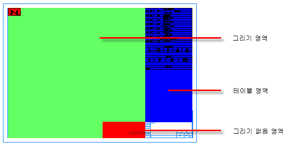

제목 블록 설정에서 ISO 도면의 영역을 작성하고 수정할 수 있습니다. 그리기 영역은 ISO 객체가 작성되는 제한 영역을 지정합니다. 그리기 없음 영역을 그리기 영역 내에 배치하여 그리기 없음 영역 내에서 ISO 객체를 작성할 수 없도록 지정할 수 있습니다.
테이블 영역은 첫 번째 테이블을 작성할 때 자동으로 작성됩니다. 그리기 영역을 늘일 수 있습니다.
하나의 그리기 영역을 작성할 수 있습니다. 하나 이상의 그리기 없음 영역을 작성할 수 있습니다.
그리기 영역이 테이블 편집기에 없는 경우 그리기 영역을 작성하라는 프롬프트가 표시됩니다.
첫 번째 구석점 지정: 그리기 영역의 첫 번째 구석을 지정합니다.
다른 구석점 지정: 그리기 영역의 두 번째 구석을 지정합니다.
그리기 영역 대치 또는 [그리기 영역 대치/그리기 없음 영역 추가/가시성 전환]:
등각투영 도면에서 객체를 작성할 영역을 지정합니다.
등각투영 도면에서 객체를 제외할 영역을 지정합니다.
그리기 영역을 그리기 및 그리기 없음 직사각형 대신 둘레로 표시합니다. 그리기 영역은 직사각형이 표시된 경우에만 선택할 수 있습니다.
그리기 영역 가시성이 켜진 경우
그리기 영역 가시성 꺼진 경우
