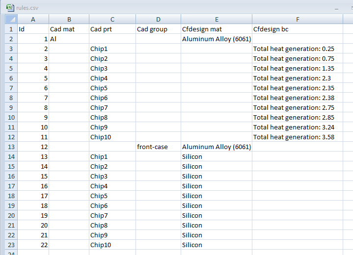

다음은 Excel에서 작성한 템플릿의 예입니다.
이 예에서 테이블은 칩에 열 하중 및 재질을 지정하는 작업을 단순화합니다. 규칙은 단순히 행 복사 및 붙여넣기로 정의를 거의 완료하는 것과 비슷합니다. 완료하려면 테이블의 각 칩에 대한 열 생성을 수정하기만 하면 됩니다.
