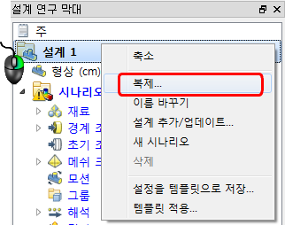

  1. Autodesk® CFD의 설계 연구 막대에서 설계를 마우스 오른쪽 버튼으로 클릭하고 복제를 클릭합니다.
    설계 복제

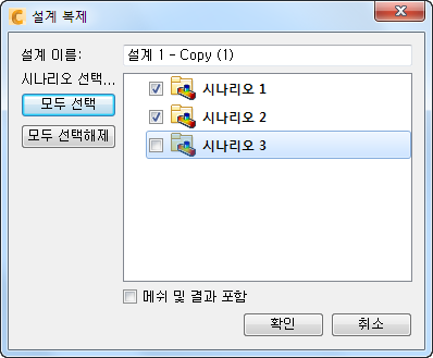

    설계 복제 대화상자에서 새 설계에 고유한 이름을 지정합니다. 복제된 설계에 포함할 시나리오를 선택하고 형상 및 설정 외에 메쉬 및 결과도 복제할지 지정합니다(메쉬 및 결과 포함 확인란 사용).
    설계 복제 대화상자

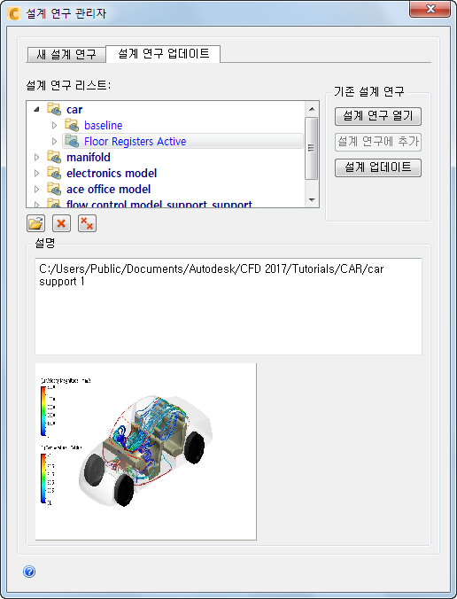

  3. 설계 연구 관리자에서 설계 연구 업데이트 탭 탭을 클릭합니다.
  4. 리스트에서 새 설계를 선택합니다.
  5. 설계 업데이트를 클릭합니다.
    설계 업데이트
다음은 이 절차를 수행한 결과입니다.
기존 설계의 형상을 변경하려면 2~5단계를 수행합니다.
설계를 업데이트하여 설계 변경을 통합하는 예
