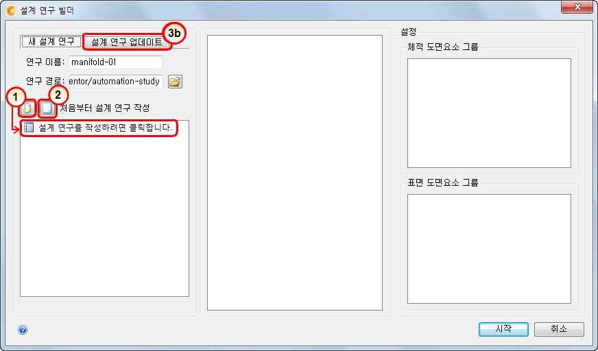

다음 세 가지 방법으로 설계 연구를 정의할 수 있습니다.
모든 설정을 정의하려면 새로 만들기 아이콘을 클릭하고 설계 연구를 작성하려면 클릭합니다.를 클릭합니다.
템플릿을 사용하려면 템플릿 아이콘을 클릭합니다. 템플릿을 찾은 후 리스트에서 선택합니다.
기존 설계 연구에 설계를 추가합니다.
- CAD 시스템에 새 설계 변형을 작성합니다. 설계 연구 빌더를 엽니다.
- 설계 연구 업데이트를 클릭하고 수정할 설계 연구를 선택합니다.

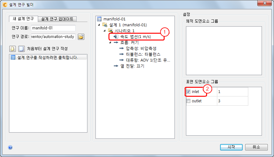

설정을 작성하려면
- 시나리오 분기를 마우스 오른쪽 버튼으로 클릭하고 설정 유형을 선택합니다.
- 빠른 편집 대화상자에서 값을 지정합니다.
설정 지정
- 리스트에서 연관할 설정을 선택합니다.
- 체적 도면요소 그룹 또는 표면 도면요소 그룹 섹션에서 도면요소 그룹을 참조하십시오. 이 설정은 그룹의 모든 도면요소에 지정되니다. 그룹의 도면요소 수 옆에는 그룹 이름이 표시됩니다.

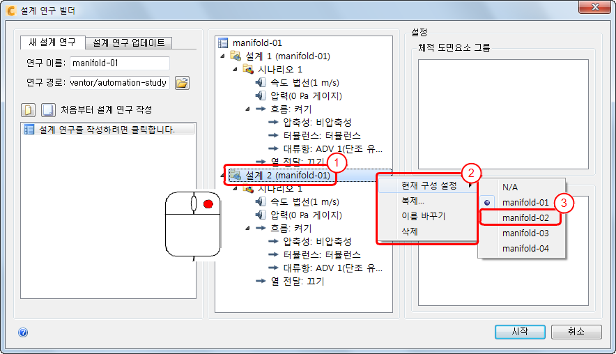

설계 연관
- 설계를 마우스 오른쪽 버튼으로 클릭합니다.
- 현재 구성 설정을 선택합니다.
- 리스트에서 CAD 설계를 선택합니다.

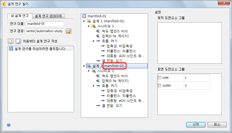

CAD 설계 이름이 트리의 설계 이름 옆에 나타납니다.
