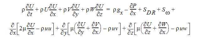

X-모멘텀 방정식

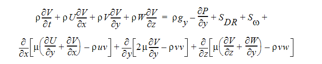

Y-모멘텀 방정식

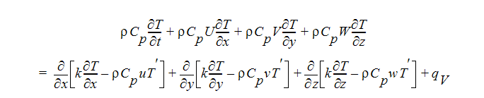

에너지 방정식
평균화 프로세스는 모멘텀과 에너지 방정식에서 다음과 같이 추가 항을 생성했습니다. uu, uv, uw, vv, vw, ww, CpuT', CpvT', CpwT' 이러한 항은 비선형 관성 또는 이류 조건에서 구한 평균과 변동 수량을 조합한 것입니다. 모멘텀 방정식에서 추가 항을 레이놀즈 응력 항이라고 합니다.

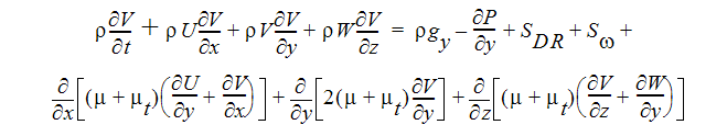

Y-모멘텀 방정식
