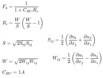

SST 모형의 Hellsten 단순화 회전/곡률 형식에서 소멸 항에 다음 함수를 곱합니다.
![](../../../../images/hellsten-destruction term.png)
여기서:
