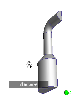

SteeringWheel 궤도 명령
궤도를 사용하여 모형의 방향을 변경합니다. 커서가 회전 커서로 변경됩니다. 뷰를 고정한 상태로 커서를 끌어 모형을 피벗 점 주위로 회전시킵니다.
피벗 점 지정
궤도 기능은 모형을 회전할 때 피벗 점을 기준점으로 사용합니다. 다음과 같은 방법으로 피벗 점을 지정할 수 있습니다.
위쪽 방향 유지
궤도 명령에 대해 위쪽 방향이 유지되는지 여부를 제어하려면 Steering Wheel에 대한 특성 대화상자를 사용합니다.
위쪽 방향이 유지되면 회전이 XY축을 따라 Z 방향으로 구속됩니다. 수평으로 끄는 경우 카메라가 XY 평면에 평행하게 이동합니다. 수직으로 끄는 경우 카메라가 Z축을 따라 이동합니다.
위쪽 방향이 유지되지 않으면 피벗 점을 중심으로 위치한 롤 링을 사용하여 모형을 롤할 수 있습니다.
