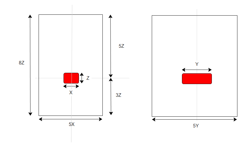

장치를 둘러싸는 상자를 생성합니다. 이것은 계산 영역으로, 장치 외부로 공기가 흐릅니다. 이 상자는 흐름이 인위적으로 가속화되지 않도록 충분히 넓어야 합니다. (측면 벽이 가열된 객체에 너무 가까우면 노즐에서 흐름이 가속화될 수 있습니다.) 뜨거운 공기가 위로 올라가므로 객체의 와전류 다운스트림을 허용하기 위해 상자 맨 위가 베이스보다 더 멀리 떨어져 있어야 합니다. 이 상자 크기에 대한 대략적인 지침은 높이를 장치 수직 치수의 8배로, 폭 및 깊이를 장치 폭 및 깊이의 5배로 지정하는 것입니다.

장치를 둘러싸는 상자를 생성합니다. 이것은 계산 영역으로, 장치 외부로 공기가 흐릅니다. 이 상자의 크기에 대한 대략적인 지침은 장치의 높이, 폭 및 깊이 치수 평균의 5배에 해당하는 높이와, 이 장치 치수 평균의 7배에 해당하는 폭과 깊이입니다. 일반적으로 이 방법을 사용하면 실제로 공기가 맨 위 외에 모든 방향에서 유입되더라도 영역이 충분히 크면 객체 근처에서 정확한 흐름 및 온도 분포를 생성합니다.

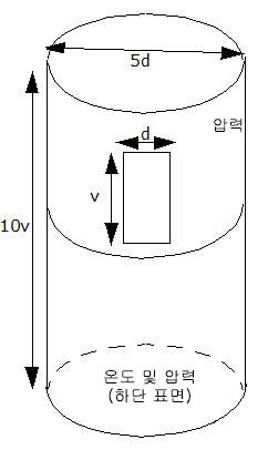

장치를 둘러싸는 원통형 계산 영역을 생성합니다.
원통 높이에 대한 대략적인 지침은 장치 수직 치수의 10배입니다. 지름이 장치 폭의 5배여야 합니다.
원통형 표면은 대략적으로 장치의 동일한 위치에서 수직으로 분할되어야 합니다.
맨 위: 실린더의 평평한 표면, 지정되지 않은 상태로 둡니다.
하단 원통형 표면:
상단 원통형 표면
실린더의 맨 아래 표면(평평한 표면)
