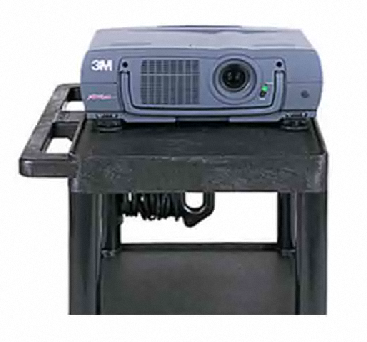

테이블에 위에 놓인 프로젝터

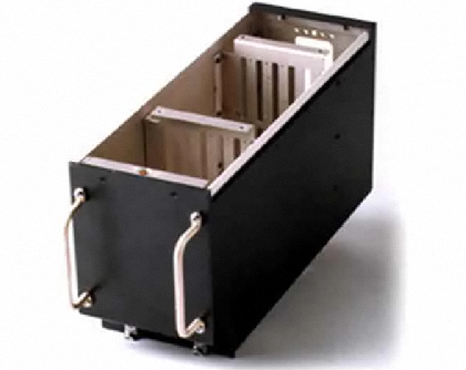

밑면에서 조립된 ATR 상자

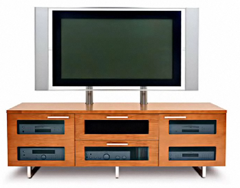

테이블이나 TV 스탠드 위에 놓인 TV 또는 모니터

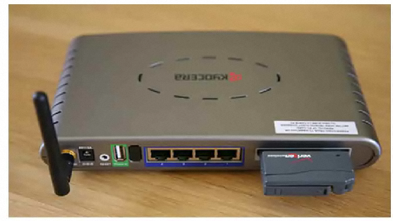

테이블이나 플랫폼 위에 놓인 라우터, 하드 드라이브, 인버터

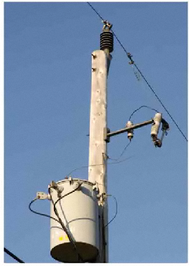

송전선 또는 전신주에 매달린 통신 모듈 또는 변압기

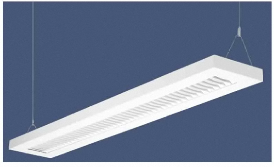

매달린 조명 장치

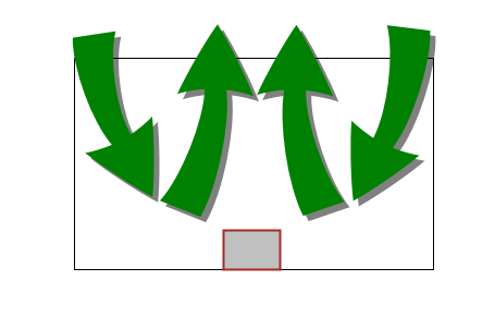

장치 주변에 엔클로저를 구성하고 엔클로저 내에서 수평으로 장치를 중앙에 배치합니다. 엔클로저의 크기는 아래 그림과 같이 장치의 크기를 기준으로 계산해야 합니다.
하단 개구부에서 수직으로 총 길이의 1/3 위치에 라이트를 배치합니다.
아래에서 왼쪽에 표시된 그래프는 측면에서 본 모습을 나타내고 오른쪽에 표시된 그래프는 정면에서 본 모습을 나타냅니다.

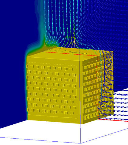

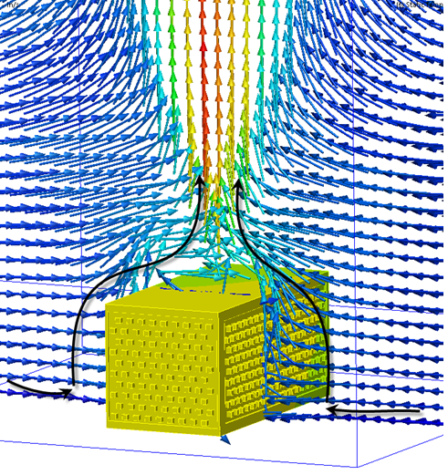

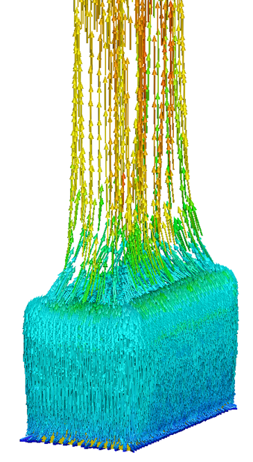

공중 장착 및 벽 장착
왼쪽에 표시된 대로 흐름이 영역의 하단 표면을 통해 들어가고, 장치를 중심으로 돌아, 기둥을 형성하며 기속화되는 것이 이상적입니다. 오른쪽에 표시된 대로 흐름이 상단 개구부에서 들어오면 안 됩니다.
흐름이 상단에서 들어오는 경우 다음과 같은 두 가지 수정 조치를 수행하는 것이 좋습니다.
필름 계수 경계 조건을 상단 표면에 적용합니다. 필름 계수 = 2W/mK 2 및 참조 온도 = 주변 온도 + 1도를 지정합니다.
설비 위의 메쉬를 미세 조정합니다. 설비 바로 위에 메쉬 미세 조정 영역을 작성하면 편리합니다. 이 영역에서 메쉬에 초점을 두면 흐름 그라데이션이 더 정확하게 계산됩니다.
로컬 신축을 1.1에서 1.08로 줄입니다. 문제가 계속될 경우 1.05로 줄입니다.
메쉬 작업에서 마우스 오른쪽 버튼을 클릭하고 편집을 선택합니다.
메쉬 빠른 편집 대화상자에서 고급 버튼을 클릭합니다.
로컬 신축 필드에서 값을 변경합니다.
