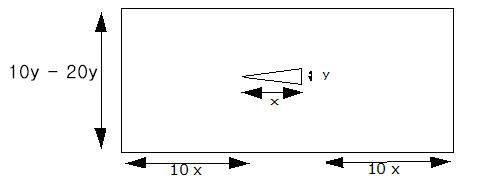

압축성 열린 공기 흐름
열린 공기 응용 분야에서 솔루션 영역은 모형의 일부로 정의되어 있지 않습니다(풍동과 다름). 장치 치수에 따라 영역 크기를 구동하는 몇 가지 기본적인 지침이 있습니다. 이것은 지침일 뿐이며 상황에 따라 달라질 수 있습니다.
외부 치수
열린 공기

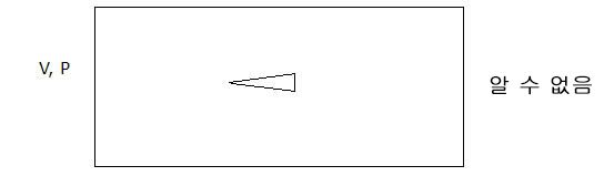

압축성 풍동 흐름
일반적으로 블로우 다운 탱크에서 입구로 흐름이 제공됩니다.

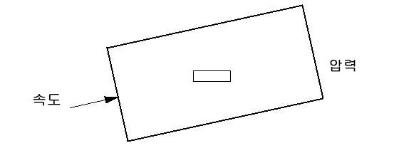

받음각
객체의 진입 각도가 흐름에 상대적인 경우 객체 대신 계산 영역의 방향을 다시 지정하는 것이 좋습니다. 영역 방향은 자유 스트림 속도 측면과 영역 측면이 평행이 되도록 유지해야 합니다.
