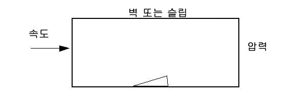

경계 조건 배치
아음속 입구를 갖는 비압축성 및 아음속 압축성 흐름 문제의 경우 다음 그림과 같이 원거리 경계에 속도 및 압력 경계 조건을 적용합니다. 수렴을 지원하기 위해 다음 그림과 같이 흐름 영역의 상당 부분에 압력보다 속도 경계 조건을 지정하는 것이 유용합니다.
외부 압축 불가
벽에 대한 경계층 또는 지면 효과가 중요하게 고려되지 않는다면 개구부가 아닌 표면에 슬립 조건을 적용하십시오.

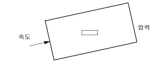

진입 각도
객체의 진입 각도가 흐름에 상대적인 경우 객체 대신 계산 영역의 방향을 다시 지정하는 것이 좋습니다. 영역 방향은 자유 스트림 속도 측면과 영역 측면이 평행이 되도록 유지해야 합니다.
