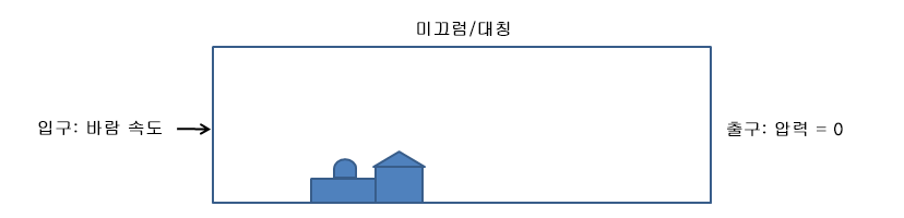

경계 조건
풍하중 해석을 위한 경계 조건은 간단합니다.
- 공기 체적의 입구를 정의하려면 바람 속도를 속도 경계 조건으로 지정합니다.
- 공기 체적의 출구를 정의하려면 정적 게이지 압력 = 0을 지정합니다.
- 공기 영역이 자유 공간 환경(풍동 아님)을 시뮬레이션하는 경우 미끄럼/대칭을 영역 위쪽과 측면에 지정합니다. (공기가 지표면을 따라 물리적으로 이동하지 않으므로 지표면에 조건을 지정하지 마십시오.)

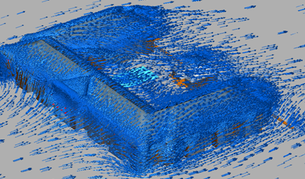

결과 추출
일반 정보를 확인하려면 결과 시각화 도구의 광범위한 집합을 사용하여 흐름 및 열 결과를 추출합니다.
