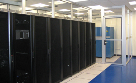

데이터 센터 최적화

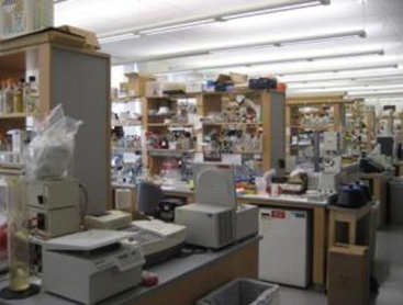

실험실 및 캠퍼스 공간의 에너지 감사

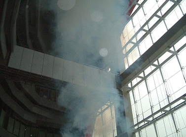

화재 오염/연기 가시성 및 추출

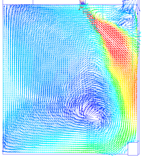

디퓨져 스로우 및 내부 흐름 패턴

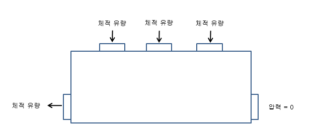

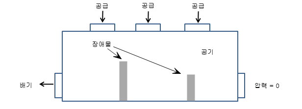

공기는 알려진 조건에서 내부 공간을 기계적으로 출입합니다. 경계 조건을 사용하여 이러한 조건과 해당 위치를 지정합니다.
모든 입구 및 출구 유량이 알려진 경우 체적 유량 조건을 개구부 하나를 제외한 모든 개구부에 지정합니다. 나머지 출구에 정적 게이지 압력 = 0을 지정합니다.

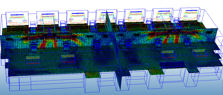

고품질 해석 모형에 대한 기본 지침은 흐름 및 온도 그라데이션을 효율적으로 해석할 수 있도록 메쉬 분산을 충분히 커야 한다는 것입니다. 흐름이 순환하거나 큰 그라데이션(후류, 정점 및 분리 영역에서처럼)이 발생하는 영역에서는 정교한 메쉬가 필요합니다.
대부분의 모형에서는 자동 크기 조정을 사용하여 메쉬 분산을 정의합니다. 매우 상세한 형상 피쳐에서 메쉬를 로컬로 미세 조정해야 할 수 있습니다. 메쉬 자동 크기 조정 및 모형 준비에 대한 자세한 정보...
