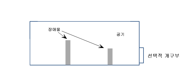

자연 환기 모형에 대한 기본 모델링 고려사항은 다음과 같습니다.
엔클로저 내에 자연 환기를 시뮬레이션하는 것이 목적이면 구조, 장애물 및 내부 공기를 모델링합니다.
구조에 개구부가 있는 경우 CAD 모형에서 개구부를 연장하여 경계 조건과 내부 흐름 사이에 충분한 공간이 확보하는 것이 좋습니다.

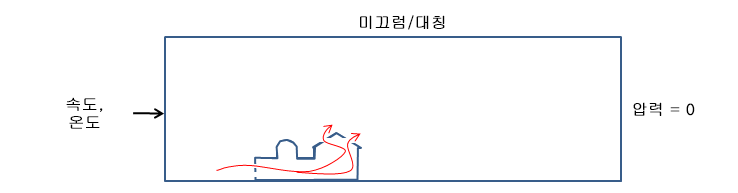

구조가 환기가 되고, 구조 내에 자연 환기 및 풍하중을 고려하는 경우 다음과 같이 해당 구조 주위에 체적을 작성합니다.
이러한 항목 및 여러 추가 항목은 AEC 형상 모델링 항목...에 자세히 나와 있습니다.
