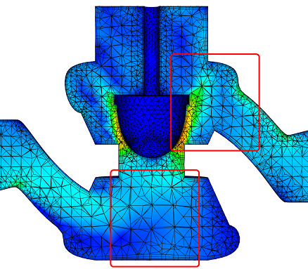

초기 메쉬
첫 번째 메쉬 주기에서 자동 메쉬 크기 조정 기능은 형상 곡률에 따라서만 기본 메쉬 분포를 정의합니다. 형상 영향이 거의 없는 경우 메쉬는 버섯형의 업스트림 및 다운스트림에서 거칠게 나타납니다.

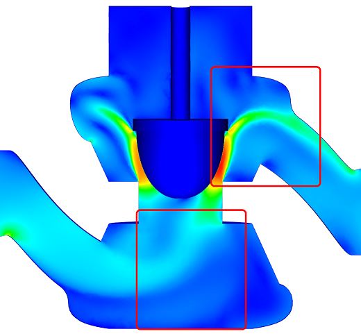

성긴 메쉬 분포 때문에 결과 흐름은 톱니 모양으로 나타납니다. 버섯형의 업스트림 흐름은 제대로 정의되지 않으며, 고리형 목 영역을 통한 분출구는 출구 벽에 다시 연결하기 전에 버섯형의 다운스트림으로 즉시 분산됩니다.

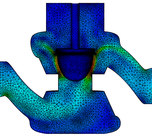

적응 메쉬
여러 적응 주기 후에 메쉬는 이러한 흐름 피쳐와 다른 흐름 피쳐를 훨씬 더 사실성 있게 캡처할 수 있게 미세 조정됩니다.

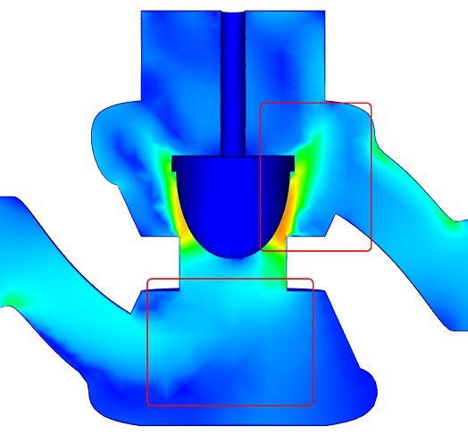

최종 결과는 훨씬 더 선명하고, 밸브를 통과하는 물의 물리적 동작을 반영합니다.
버섯형의 업스트림에 명확히 정의된 흐름 분기 및 재순환을 확인하십시오. 고리형을 통한 분출구는 매우 선명하며 출구 벽에 연결될 때 응집력이 유지됩니다.
