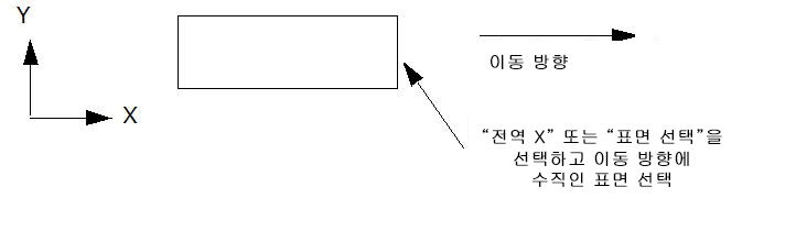

방향
벡터를 입력하거나 팝업을 사용하여 객체의 이동 방향을 설정합니다.
전역 X, Y 또는 Z축을 선택하여 동작 방향으로 직교 방향을 선택합니다.
방향을 그래픽으로 설정하려면 표면 선택 버튼을 클릭하고 표면을 선택합니다. 동작 방향이 선택한 표면에 수직이 됩니다.
반전 버튼을 클릭하여 방향을 전환합니다.
참고: 평면형 표면만 선택할 수 있습니다.
선형 방향 지정의 예:
선형 방향
지정된 이동 방향은 참조 방향이고 모든 방향 종속적 매개변수는 이 방향에 상대적입니다. 지정된 양의 변위만큼 객체가 참조 방향으로 이동합니다. 음의 변위를 지정하면 객체가 반대 방향으로 이동합니다.
추진력 및 저항력과 같은 흐름 구동 매개변수는 이 뱡향도 참조합니다. 추진력의 양수 값은 방향 벡터의 방향으로 작용하고, 음수 값은 반대 방향으로 작용합니다. 이와 달리, 양수 저항력은 방향 벡터의 반대 방향으로 작용하고, 음수 저항력은 방향 벡터와 동일한 방향으로 작용합니다.
