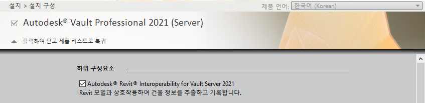

Vault Professional(Server)용 Revit 플러그인을 통해 Vault는 패밀리 매개변수 및 객체를 비롯한 Revit 패밀리 파일을 깊게 색인화할 수 있으므로 Revit Vault Add-in을 사용하여 Revit 패밀리 파일을 검색할 수 있습니다.
Revit Interoperability Add-In은 Vault 서버 설치 중에 설치됩니다. 설치 구성 화면에서 Revit Interoperability를 포함하도록 Vault 서버 옵션을 사용자화해야 합니다.

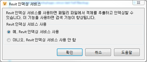

Revit Interoperability를 설치한 다음 Autodesk Data Management Server Console에서 Revit 인덱싱 기능을 사용하도록 설정해야 Revit 패밀리 검색을 사용할 수 있습니다.
ADMS Console을 통해 Revit 인덱싱 사용
또한 작업 메뉴에서 Revit 인덱싱 서비스를 선택할 수 있습니다.
이제 Vault에서 로드 대화상자에서 Revit 패밀리 검색을 사용할 수 있습니다.
