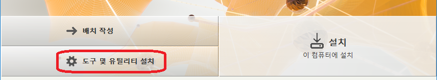

  1. Vault 설치 소프트웨어를 시작합니다.
  2. 도구 및 유틸리티 설치를 클릭합니다.
