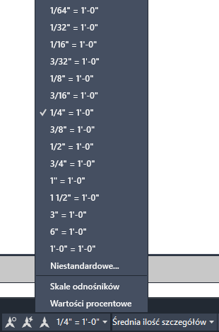

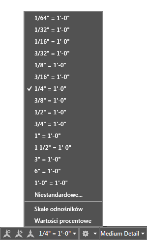

Określa bieżącą skalę opisu, wybierając ją z menu rozwijanego Skala opisu.
