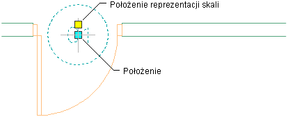

Obiekty charakteryzowane przez opisy, takie jak oznaczenia drzwi, mają teraz uchwyt lokalizacji reprezentacji skali. Uchwyty służą do zmiany położenia wystąpienia reprezentacji bieżącej skali. Uchwytów położenia można użyć do zmiany położenia wszystkich reprezentacji skali jednocześnie. Jeśli dla oznaczenia jest dostępna tylko jedna reprezentacja skali, jest wyświetlany tylko uchwyt położenia.
