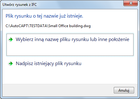

    zaimportować plik i utworzyć projekt wraz z rysunkami projektu wybierz opcję Utwórz projekt, a następnie wprowadź nazwę w polu Utwórz projekt w folderze albo kliknij przycisk Przeglądaj, przejdź do żądanego folderu, a następnie wybierz go.
    Rysunki są importowane ze strukturą projektu programu AutoCAD Architecture 2021 toolset.
    zaimportować plik jako samodzielne rysunki wprowadź nazwę rysunku w polu Utwórz rysunki o podanej nazwie albo kliknij przycisk Przeglądaj i przejdź do żądanego pliku, a następnie wybierz go.
    Rysunek jest tworzony w tym samym położeniu co plik IFC, chyba że zostanie określone inaczej.
