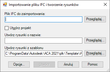

Podczas importowania pliku IFC tworzone są pliki rysunków odpowiadające każdej części struktury projektu IFC. Między plikami a głównym plikiem reprezentującym cały plik IFC tworzone są odnośniki zewnętrzne. W wyniku procesu importowania powstaje również plik dziennika zawierający informacje o obiektach oraz o położeniu geograficznym. Ten plik jest przechowywany w tym samym położeniu co zaimportowany plik IFC. Pliki IFC można importować do projektu programu AutoCAD Architecture 2021 toolset lub jako autonomiczne rysunki.
Aby wyświetlić obiekty, takie jak np. powierzchnie pomieszczeń, po importowaniu pliku IFC konieczne może być włączenie niektórych komponentów wyświetlania tych obiektów.
Podczas importowania pliku IFC należy określić nazwę rysunku, który zostanie utworzony na podstawie pliku IFC. Ten rysunek zawiera tylko odwołania zewnętrzne. Na przykład zaimportowanie pliku IFC i nadanie mu nazwy Mały biurowiec powoduje utworzenie pliku DWG o nazwie Mały biurowiec.dwg, który zawiera wszystkie odnośniki zewnętrzne odpowiadające każdej części struktury projektu w pliku IFC. Podczas importowania mają miejsce następujące zdarzenia:
| Jeśli plik IFC jest importowany jako... | Wówczas... |
| projekt AutoCAD Architecture 2021 toolset | nazwa struktury IfcBuilding jest używana z nazwą projektu. (Uwaga) Uwaga: AutoCAD Architecture 2021 toolset jako nazwy struktury IfcBuilding używa nazwy projektu określonej w oknie dialogowym Eksportuj do IFC. Jest to widoczne w przypadku importowania pliku IFC utworzonego w programie AutoCAD Architecture 2021 toolset.
| autonomiczne rysunki | tworzony jest rysunek z dołączoną nazwą oryginalnego projektu. Dla podanego powyżej przykładu projektu Mały biurowiec nazwa rysunku brzmiałaby Mały biurowiec-Commercial Project.dwg, ponieważ w pliku IFC nazwa IfcBuilding brzmiała Commercial Project. |
