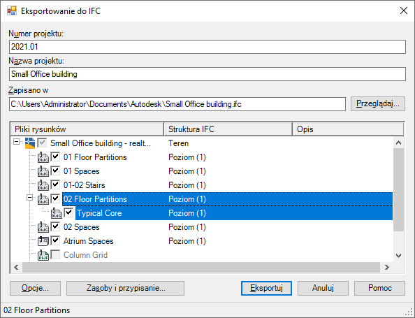

  3. W oknie dialogowym Eksportuj do IFC określ następujące właściwości:
    • W polu Numer projektu wprowadź numer projektu.
    • W razie potrzeby zmodyfikuj nazwę w polu Nazwa projektu. Domyślnie jest w nim wyświetlana nazwa eksportowanego rysunku.
  4. Kliknij przycisk Przeglądaj, aby zmienić domyślne położenie, gdzie zostanie wyeksportowany plik IFC.
  5. W polu Pliki rysunków wybierz pliki rysunków, które mają zostać wyeksportowane.
    W przypadku wybrania odnośnika zewnętrznego na najwyższym poziomie wybrane również zostaną wszystkie zagnieżdżone odnośniki zewnętrzne w tym rysunku. Jeśli będzie to konieczne, rozwiń najwyższy poziom i wybierz poszczególne odwołania zewnętrzne.
  6. Aby zmienić etykiety wybranych plików rysunków, kliknij etykietę w kolumnie Struktura IFC i wybierz inny poziom z listy rozwijanej albo wprowadź tekst w polu.
    Jeśli odwołania zewnętrzne mają być wyświetlane jako osobny poziom w pliku IFC, w obszarze Struktura IFC określ inne etykiety identyfikacyjne. Aby połączyć obiekty w wielu odwołaniach zewnętrznych w jedną strukturę IfcBuildingStorey, wystarczy określić dla nich ten sam identyfikator, na przykład Poziom (1).
  7. Wprowadź opis pliku do wyeksportowania.
    Istnieje możliwość jednoczesnego wybrania wielu plików rysunków oraz zmiany wszystkich etykiet lub opisów.
  8. W razie potrzeby kliknij przycisk Opcje, aby określić opcje eksportowania.
  9. Jeśli to konieczne, kliknij opcję Zasoby i przypisanie, aby utworzyć wystąpienia zasobu IFC i zdefiniować właściwości zasobów.
  10. Kliknij przycisk Eksportuj.
