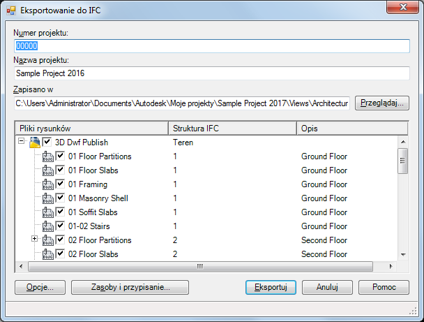

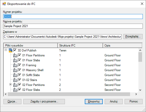

Jeśli pliku rysunku eksportowany z folderu projektu AutoCAD Architecture 2021 toolset zawiera co najmniej jeden odnośnik zewnętrzny, plik ten jest domyślnie odwzorowywany w formacie (Ifc)Site. Rysunek (Ifc)Site może zawierać obiekty budowlane, geometrię terenu i odnośniki zewnętrzne.
Po wybraniu rysunku z projektu do wyeksportowania zostaną domyślnie wyświetlone informacje identyfikacyjne, w tym numer projektu, nazwa projektu i poziom przypisań odnośników zewnętrznych.
Akceptowanie domyślnego poziomu przypisań lub określanie innej etykiety pozwala na wybieranie eksportowanych odnośników zewnętrznych z pliku projektu, jak i na sterowanie ich wyświetlaniem w pliku IFC. Wszystkie rysunki przypisane do tej samej struktury IFC są eksportowane do elementu IfcBuildingStorey w pliku IFC.
