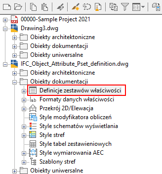

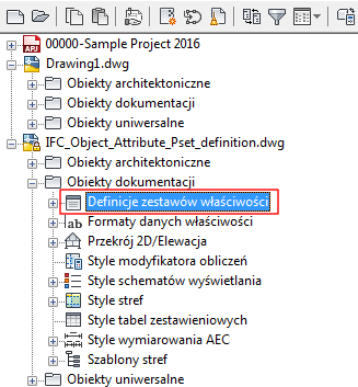

  3. W Menedżerze stylów kliknij menu Plik Otwórz.
  4. Przejdź do lokalizacji C:\ProgramData\Autodesk\ACA <wersja>\plk\Styles i otwórz plik IFC_Object_Attribute_Pset_definition.dwg.
  5. W lewym panelu Menedżera stylów rozwiń plik IFC_Object_Attribute_Pset_definition.dwg Obiekty dokumentacji Definicje zestawów właściwości.
  6. Na wyświetlonej liście atrybutów obiektu kliknij prawym przyciskiem myszy pozycję IfcObjectAttributes [IfcBeam] i wybierz polecenie Kopiuj.

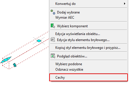

  8. Kliknij prawym przyciskiem myszy na rysunku, a następnie wybierz opcję Właściwości.

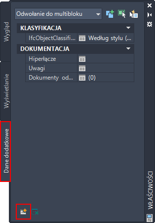

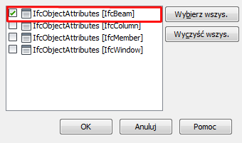

  9. Na palecie Właściwości kliknij kartę Dane dodatkowe i kliknij przycisk Dodaj zestawy właściwości.

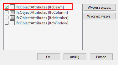

  10. W oknie dialogowym Dodaj zestawy właściwości wybierz pozycję IfcObjectAttribute [IfcBeam] i kliknij przycisk OK.
Teraz można przypisać określone atrybuty IFC do IfcBeam za pomocą zestawu właściwości IfcObjectAttributes [IfcBeam].
