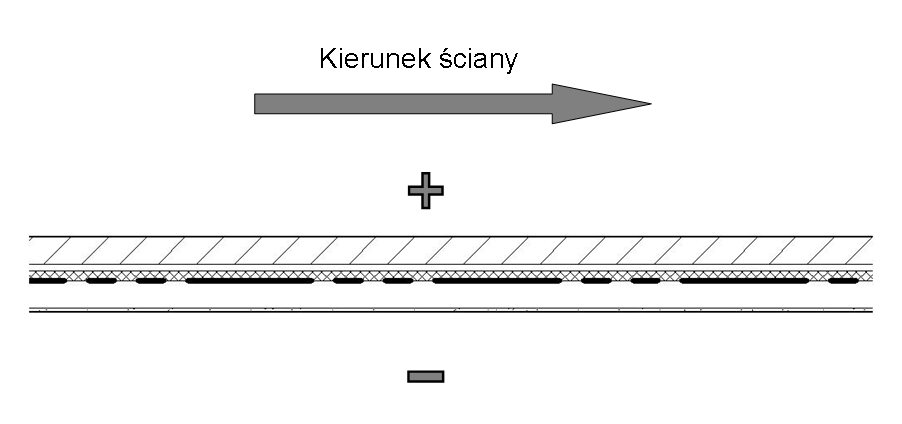

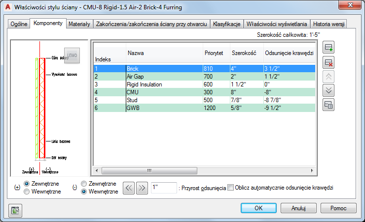

- Ściany są obiektami kierunkowymi i należy pamiętać, że mają stronę zewnętrzną i wewnętrzną. Strona zewnętrzna, czyli dodatnia, to górna strona ściany biegnącej na rysunku od lewej do prawej. Komponenty ścian należy definiować w taki sposób, aby ich indeksy rosły od strony zewnętrznej do wewnętrznej. Komponent znajdujący się najbardziej na zewnątrz powinien mieć przypisany indeks 1, a komponent najbardziej wewnętrzny — najwyższy indeks.
- Odsunięcie krawędzi komponentu należy zawsze liczyć od najbardziej wewnętrznej krawędzi komponentu.
- Szerokości komponentów są zawsze wartościami dodatnimi.
- Priorytety ścian powinny być ustandaryzowane i zdefiniowane zgodnie z istniejącą konwencję obowiązującą w programie AutoCAD Architecture 2021 toolset.
- Wszystkim komponentom ściany należy przypisać materiały.
- Sposób wyświetlania komponentów ściany w rzucie powinien być zwykle zgodny z ustawieniami domyślnymi rysunku. Najlepszym rozwiązaniem jest przypisanie materiałów komponentom ściany i wybranie dla parametrów szkicu i wzoru kreskowania opcji „Jak materiał” w ustawieniach wyświetlania rzutu.

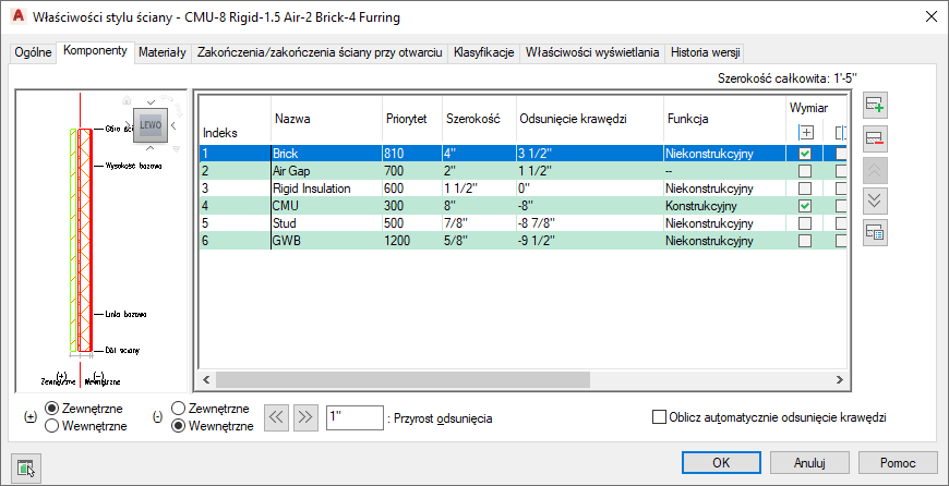

- W przypadku ścian, które mają co najmniej jeden oczywisty wewnętrzny punkt wymiarowy (np. punkt zewnętrzny komponentu konstrukcyjnego), punkty te należy określić na karcie Komponenty stylu ściany, w kolumnie Wymiary. Umożliwi to stosowanie wymiarów AEC z większą dokładnością.
- Komponentom ścian należy przypisać typ „Konstrukcyjny” albo „Niekonstrukcyjny” w kolumnie „Typ” na karcie „Komponenty” — to również umożliwi bardziej efektywne stosowanie wymiarów AEC.
- W definicji stylu ściany należy określić stronę wewnętrzną i zewnętrzną ściany, aby umożliwić bardziej dokładne wymiarowanie AEC.
Komponentom ściany na poniższej ilustracji przypisano typy „Konstrukcyjny” lub „Niekonstrukcyjny”, aby zapewnić dokładność wymiarowania AEC. Określono również punkty wymiarowe po stronie zewnętrznej/wewnętrznej ściany.

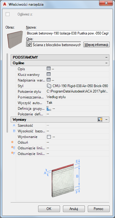

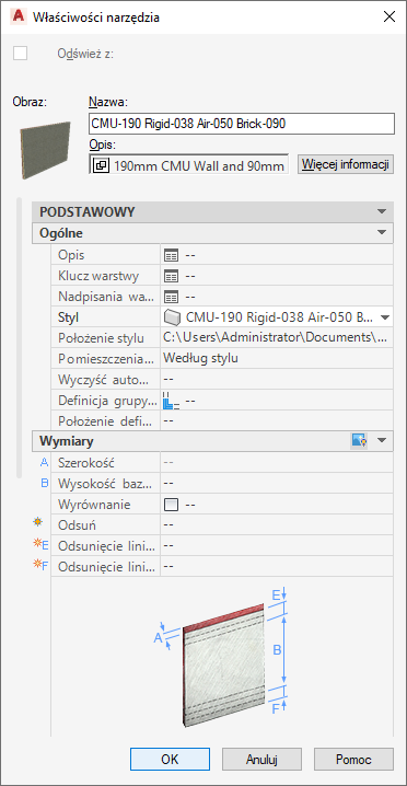

Jedynym stylem opartym na ścianach, który można przypisać do narzędzia na palecie, jest styl ściany. Jednak użycie stylu ściany powoduje automatyczne zaimportowanie wraz z nim wszystkich używanych w nim podstylów, takich jak style zakończeń ścian i style zakończeń ścian przy otwarciach. Przed zapisaniem narzędzia w katalogu niekiedy wskazane jest także zdefiniowanie niektórych domyślnych ustawień:
- Wyrównanie: w przypadku ścian zewnętrznych linia bazowa zdefiniowana jest zwykle w punkcie głównego wymiaru konstrukcyjnego ściany. Wówczas wskazane jest wstępne wybranie dla narzędzia wyrównania „Linia bazowa”.
- Definicja grupy czyszczenia: jeśli zdefiniowana ściana nie powinna być czyszczona na przecięciu ze ścianami należącymi do innych typów, można wstępnie określić definicję grupy czyszczenia, z którą ściana będzie wstawiana.
Ostrzeżenie: Aby wstępnie określić definicję grupy czyszczenia, należy najpierw określić rysunek biblioteki, w którym zapisana jest definicja grupy czyszczenia, a następnie wskazać grupę, która ma być używana. Nawet jeśli wskazana grupa czyszczenia istnieje już w bieżącym rysunku, nie będzie używana, jeśli nie zostanie określone położenie definicji.
Wstępne ustawienia narzędzia ściany określające domyślną definicję grupy czyszczenia i wyrównanie.
