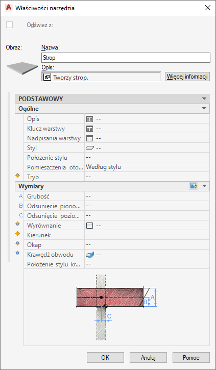

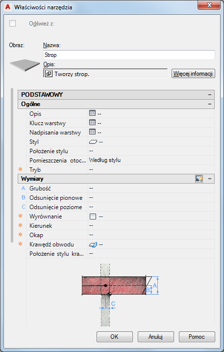

Narzędzia połaci dachowych i stropów na paletach
Aby styl krawędzi stropu lub krawędzi połaci dachowej był stosowany podczas tworzenia elementu, można wskazać taki styl jako jedną z domyślnych właściwości narzędzia na palecie:
- W zależności od typu i przeznaczenia połaci/stropu można zastosować wyrównanie do góry, do dołu lub do linii bazowej.
- Wstępnie ustawione odsunięcie pionowe określa wstępny poziom umieszczenia stropu/połaci.
- Można wskazać domyślny styl krawędzi.
Ostrzeżenie: Aby wstępnie określić styl krawędzi, należy najpierw określić rysunek biblioteki, w którym zapisany jest ten styl, a następnie wskazać styl, który ma być używany. Nawet jeśli wskazany styl krawędzi istnieje już w bieżącym rysunku, nie będzie używany, jeśli nie zostanie określone położenie stylu.
Właściwości narzędzia stropu z domyślnie ustawionym stylem krawędzi.
