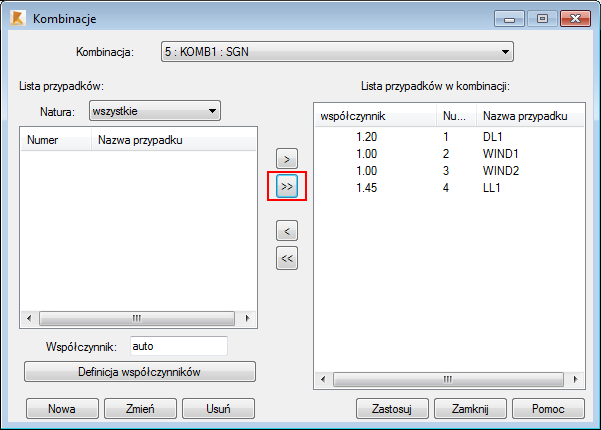

    Zostanie otwarte okno dialogowe Kombinacje.
  5. Kliknij przycisk Definicja współczynnika.
    Zostanie otwarte okno dialogowe Współczynniki kombinacji.
  6. Wybierz rodzaj eksploatacyjne, wprowadź wartość 1.45 w polu Współczynnik, a następnie kliknij przycisk Zmień.
  7. Zamknij okno dialogowe Współczynniki kombinacji.
  8. W oknie dialogowym Kombinacje kliknij przycisk , aby przenieść wszystkie zdefiniowane przypadki obciążeń z lewego panelu do listy przypadków w kombinacji w prawym panelu.
  9. Kliknij przycisk Zastosuj, a następnie przycisk Zamknij.

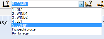

    Kombinacja obciążeń COMB1 została dodana do listy zdefiniowanych przypadków obciążeń.
