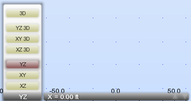

  2. W dolnej części obszaru rysunku rozwiń listę widoków, a następnie wybierz widok YZ.

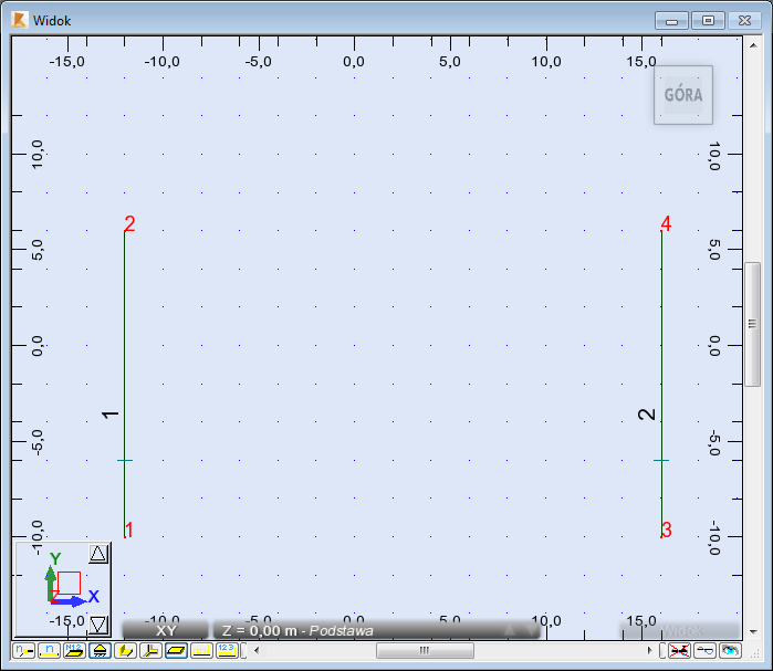

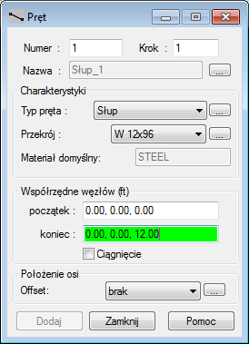

  3. W oknie dialogowym Pręty ustaw pola Typ pręta na Słup oraz Profil na W 12x96.
  4. Aby utworzyć pierwszy słup, wprowadź współrzędne węzła w polach Początek i Koniec w następujący sposób:
    • Początek: (0.00, 0.00, 0.00),
      Ważne: Składnia współrzędnych zależy od ustawień regionalnych systemu Windows. W tym samouczku używamy ustawień Angielski (Stany Zjednoczone). Jeśli chcesz zmienić ustawienia systemu Windows, kliknij opcje: Start Panel sterowania Region i język Format.
    • Koniec: (0.00, 0.00, 12.00).
  5. Naciśnij przycisk Dodaj.
    Słup wyświetli się w obszarze rysunku.
  6. Powtórz ten proces, aby dodać drugi słup o następujących współrzędnych:
    • Początek: (0.00, 20.00, 0.00),
    • Koniec: (0.00, 20.00, 12.00).
  7. Naciśnij przycisk Dodaj. Drugi słup wyświetli się w obszarze rysunku.
  8. Kliknij przycisk (Widok Zoom Powiększ wszystko), aby lepiej wizualizować zdefiniowane słupy.

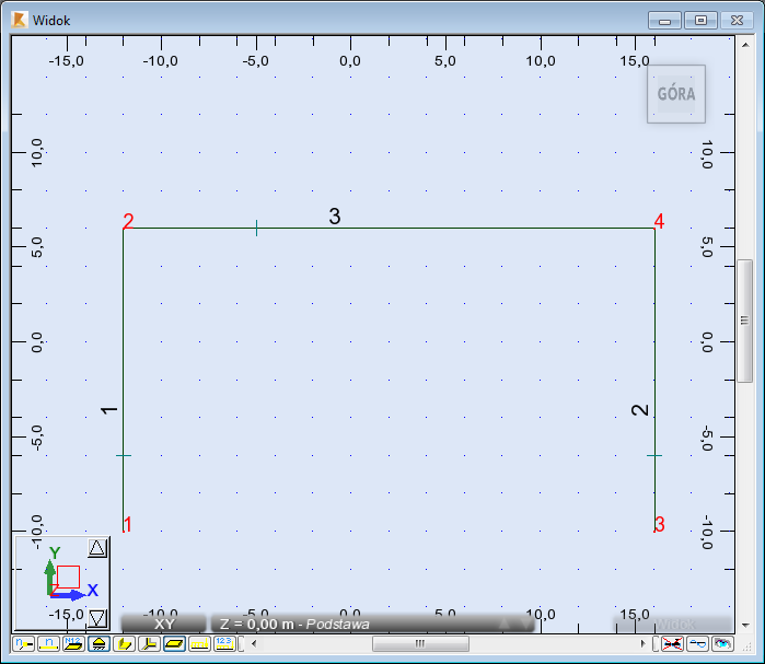

  9. Aby utworzyć pierwszą belkę, przejdź do okna dialogowego Pręty, a następnie ustaw pola Typ pręta na Profil i Profil na HP 10x42.
  10. Wprowadź współrzędne belki w polach Początek i Koniec w następujący sposób:
    • Początek: (0.00, 0.00, 12.00),
    Możesz również umieścić kursor w polu Początek, a następnie kliknąć węzły 2 i 4 w obszarze rysunku.
  11. Naciśnij przycisk Dodaj. Belka wyświetli się w obszarze rysunku.

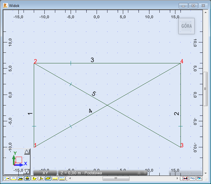

  12. Aby utworzyć pierwsze wzmocnienie, przejdź do okna dialogowego Pręty, a następnie ustaw pola Typ pręta na Prosty pręt i Przekrój na LP 2x2x0.1875.
  13. Wprowadź współrzędne wzmocnienia w polach Początek i Koniec w następujący sposób:
    Możesz również umieścić kursor w polu Początek, a następnie kliknąć węzły 1 oraz 4 w obszarze rysunku.
  14. Naciśnij przycisk Dodaj. Pierwsze wzmocnienie wyświetli się w obszarze rysunku.
  15. Powtórz ten proces dla drugiego wzmocnienia z następującymi współrzędnymi:
    • Koniec: (0.00, 20.00, 0.00).
    Możesz również umieścić kursor w polu Początek, a następnie kliknąć węzły 2 i 3 w obszarze rysunku.
  16. Naciśnij przycisk Dodaj. Drugie wzmocnienie wyświetli się w obszarze rysunku.
