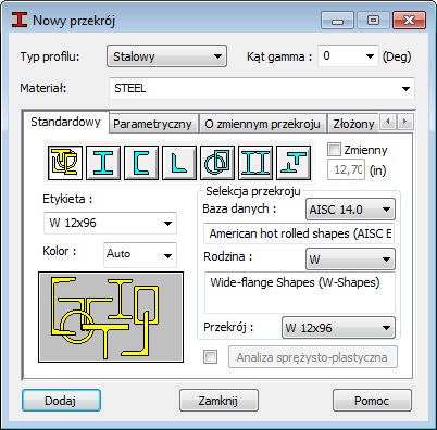

  4. Jeżeli profile określone powyżej nie są dostępne na liście, kliknij przycisk (Definicja nowego profilu).
  5. Aby dodać profil W 12X96, ustaw następujące parametry:
    • Typ profilu: Stal,
    • Baza danych: AISC 14.0,
    • Rodzina: W,
    • Profil: W 12x96.
  6. Kliknij przycisk Dodaj.
  7. Powtórz tę operację dla następujących profili: HP 10x42, HP 12x63 i LP 2x2x0.1875.
    Uwaga: Dla wszystkich profili należy użyć bazy danych AISC14.0 i typu profilu Stal.

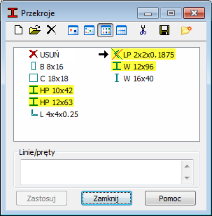

  8. Zamknij okno dialogowe Nowy przekrój. Dodatkowe profile są wyświetlane na liście, jak pokazano poniżej:
  9. Zamknij okno dialogowe Przekroje.
