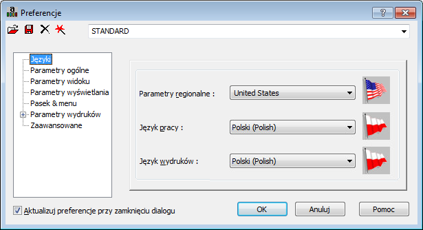

    Zostanie otwarte okno dialogowe Preferencje.
  3. Upewnij się, że jest wybrana opcja Języki w lewym panelu okna dialogowego, a następnie wybierz opcję United States z listy ustawień regionalnych.
    Uwaga: Ustawienia regionalne mają wpływ na domyślne bazy danych (dla profili i materiałów) oraz na jednostki i normy krajowe dla wybranego kraju.
  4. Kliknij przycisk Akceptuj.
