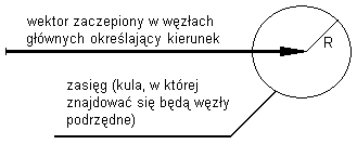

- Określić węzły główne (MASTER) — graficznie wskazując węzeł (lub węzły) lub wpisując numery węzłów w pole Selekcja węzłów głównych.
- określ parametry dla węzłów podrzędnych: wektor połączenia (określenie kierunku, orientacji i długości wektora) i zakres (promień R kuli). Patrz rysunek poniżej. Wszystkie węzły znajdujące się w zdefiniowanym zakresie są węzłami podrzędnymi do połączenia sztywnego.
