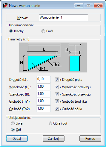

Nowe wzmocnienie
Po naciśnięciu ikony w oknie dialogowym Wzmocnienie na ekranie pojawia się okno pokazane na poniższym rysunku umożliwiające definiowanie nowego typu wzmocnienia.
Użytkownik ma do wyboru dwa rodzaje wzmocnień:
Po wybraniu typu wzmocnienia należy podać parametry tego wzmocnienia:
Tak wprowadzone wzmocnienie zostaje zapisane pod ustaloną przez użytkownika nazwą. Może być ono potem wielokrotnie używane w konstrukcji. Wzmocnienia dla danego pręta wprowadza się osobno dla każdego z końców pręta.
Uwaga: Wzmocnienia zapisane przy pomocy wielkości względnych automatycznie są dopasowywane do pręta i przekroju. Stąd w wymiarowaniu przy zmianie przekroju zmieniają się również wymiary wzmocnienia ( te wymiary, które są zależne od wymiarów przekroju ).
