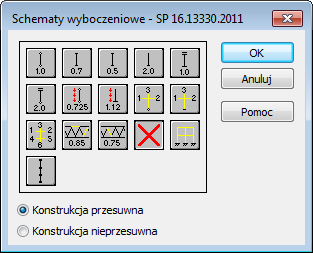

To okno dialogowe służy do określenia długości wyboczeniowej prętów dla normy rosyjskiej SP16.13330.2011.
Dostęp
- Kliknij przycisk Współczynnik długości wyboczeniowej Y lub Z znajdujący się w oknie dialogowym Definicja pręta — parametry.
Elementy okna dialogowego
Wybierz jedną z ikon z odpowiednimi warunkami podparcia końców, aby automatycznie określić współczynnik długości wyboczeniowej.
- Typowe schematy wyboczeniowe
- Typowe schematy wyboczeniowe są oparte na metodach normowych podparcia pręta oraz odpowiadających im wartościom współczynnika wyboczeniowego.
- Współczynniki wyboczeniowe
- Współczynniki wyboczeniowe używane są do obliczeń słupów ram wielokondygnacyjnych. Mogą one być używane dla jednego, trzech i sześciu prętów dochodzących.
Uwaga: Kliknij dowolną ikonę współczynnika długości wyboczeniowej, aby otworzyć okno dialogowe Parametry prętów dochodzących.
- Ignoruj wyboczenia
- Wybierz tę ikonę, aby pominąć efekty wyboczenia w obliczeniach.
Uwaga: Jeśli ta opcja nie zostanie wybrana, wyboczenie będzie uwzględniane w obliczeniach, gdy siła ściskająca działa na pręt, nawet jeśli jest ona niewielka w stosunku do innych sił wewnętrznych.
- Automatyczna długość wyboczeniowa
- Obliczenia długości wyboczeniowej słupa według procedury automatycznej
- Stężenia wewnętrzne
- Otwiera okno dialogowe Stężenia wewnętrzne, w którym można określić parametry usztywnień bocznych.
- Opcja ta pozwala uwzględnić podczas obliczeń pręty z wewnętrznymi stężeniami. Stężenia wewnętrzne obejmują: usztywnienia boczne analizowanych prętów lub ograniczenia długości wyboczeniowej.
