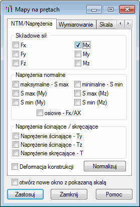

Mapy na prętach
Okno Mapy na prętach można otworzyć na jeden z następujących sposobów:
Dla konstrukcji prętowych opcja pozwala wyświetlić kolorowe mapy uzyskane z analizy sił poprzecznych, naprężeń, deformacji itp. w konstrukcji.
Okno dialogowe składa się z czterech kart:
Dla konstrukcji prezentowana może być tylko jedna wielkość wybrana w prezentowanym powyżej oknie.
Aby przedstawić na ekranie mapę wielkości (obszar rysowania w programie Robot), należy:
