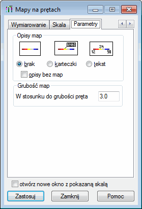

Kliknij kartę Parametry w oknie dialogowym Mapy na prętach, aby wybrać sposób prezentacji map na prętach konstrukcji.
W oknie dialogowym znajdują się następujące opcje:
- W polu Opisy wykresów można zdecydować, w jaki sposób prezentowane na wykresie będą opisy wielkości
- brak — jeżeli ta opcja zostanie wybrana, to opisy map wielkości dostępnych w oknie Mapy na prętach nie będą prezentowane
- karteczki — jeżeli ta opcja zostanie wybrana, to opisy map wielkości dostępnych w oknie Mapy na prętach będą prezentowane w postaci karteczek prezentujących wartości w wybranych punktach prętów
- tekst — jeżeli ta opcja zostanie wybrana, to opisy wielkości dostępnych w oknie Mapy na prętach będą prezentowane w postaci wartości w wybranych punktach prętów
- opisy bez map — jeżeli ta opcja zostanie włączona, to dla prętów konstrukcji będą prezentowane jedynie opisy (w postaci karteczek lub tekstu na prętach) bez map wybranej wielkości
- W polu Grubość map można wpisać liczbę określającą stosunek grubości linii prezentującej mapę wybranej wielkości do grubości linii przedstawiających pręty konstrukcji.
