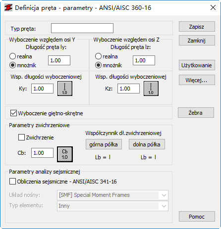

To okno dialogowe służy do definiowania parametrów normowych typu pręta zgodnie z normami ANSI/AISC 360-05, ANSI/AISC 360-10 i ANSI/AISC 360-16.
Dostęp
- Kliknij opcje Wymiarowanie
Wymiarowanie prętów stalowych — opcje
Parametry normowe, aby otworzyć okno dialogowe Typ elementu, a następnie kliknij przycisk
- Kliknij opcję Parametry w oknie dialogowym Definicje.
Elementy okna dialogowego
- Typ pręta
- Określa nazwę wybranego typu pręta.
Uwaga: Można wprowadzić nową nazwę w polu Typ pręta.
- Wyboczenie (oś Y) i Wyboczenie (oś Z)
- W polach Wyboczenie (oś Y) i Wyboczenie (oś Z) można wprowadzić długość pręta dla odpowiedniej płaszczyzny.
Wprowadź wartość w polu
Długość pręta, a następnie zdefiniuj tę długość w jeden z następujących sposobów:
- Wybierz opcję Realna, aby użyć jako długości pręta wartości z pola Długość pręta.
- Wybierz opcję Współczynnik, aby użyć wartości z pola Długość pręta jako współczynnika, przez który należy pomnożyć rzeczywistą długość pręta, aby uzyskać odpowiednią wartość. Np. wpisanie wartości 0,25 oznacza, że odpowiednia długość jest równa 1/4 długości rzeczywistej.
Uwaga: Ostatnia metoda jest szczególnie przydatna, na przykład do zdefiniowania jednocześnie kilku elementów o różnych rzeczywistych długościach, przy dodatkowych podporach rozmieszczonych równomiernie. Jest to niezbędne, jeśli parametry są zapisywane jako kategoria. Wpisanie wartości 1,0 gwarantuje, że każdy pręt definiowany za pomocą kategorii jako Ly będzie miał przyjętą swoją rzeczywistą długość.
- Współczynniki długości wyboczeniowej (Ky i Kz).
- Użyj opcji Współczynniki długości wyboczeniowej, aby zdefiniować współczynniki długości wyboczeniowej pręta.
W odpowiednie pola wpisywana jest automatycznie rzeczywista długość pręta lub suma długości prętów składowych.
Współczynnik długości wyboczeniowej zależy od warunków podparcia końcowych węzłów pręta w płaszczyźnie wyboczenia.
Kliknij ikonę odpowiadającą wybranemu typowi wyboczenia, aby otworzyć okno dialogowe Typy wyboczenia, w którym można zdefiniować długość wyboczeniową pręta. Znajdują się tam typowe schematy podparcia pręta; po wyborze jednego z nich wartość współczynnika będzie przyjęta lub obliczona automatycznie.
Ikony w oknie dialogowym Schematy wyboczeniowe są podzielone na dwie grupy:
- Typowe (znormalizowane) metody podpierania elementów i odpowiednie wartości współczynników wyboczenia.
- Opcje używane do obliczania współczynnika wyboczenia dla słupów ram wielokondygnacyjnych.
Uwzględnienie wyboczenia w obliczeniach następuje zawsze, gdy w pręcie pojawia się siła ściskająca, nawet jeśli jest ona niewielka w stosunku do innych sił wewnętrznych. Program samodzielnie nie wykonuje oddzielnej analizy, która pozwoliłaby określić, czy efekty wyboczenia mogą być pominięte, czy też nie.
Wybierz opcję
, aby wykluczyć z obliczeń efekty wyboczenia.
- Wyboczenie giętno-skrętne
- Wybierz tę opcję, aby wykonać dodatkowe sprawdzenie prętów wykonanych z określonych typów kształtowników (teowników, ceowników i monosymetrycznych profili typu I) pod kątem wyboczenia giętno-skrętnego.
Uwaga: W przypadku normy ANSI/AISC 360-16 można również wykonać to sprawdzenie dla prętów wykonanych z następujących typów kształtowników:
- bisymetryczne profile typu I,
- profil zamknięty prostokątny.
- Parametry zwichrzeniowe
- Użyj parametrów zwichrzeniowych Cb i Lb, aby wybrać opcje używane podczas weryfikowania zwichrzenia pręta.
- Zwichrzenie
- Wybierz tę opcję, aby uwzględnić wymagania normowe związane ze zwichrzeniem podczas obliczeń.
- Wsp. długości zwichrzeniowej Cb
- Obliczenia zwichrzeniowe wymagają podania dla pręta odległości przekrojów zabezpieczonych przed skręceniem — tzw. długości zwichrzeniowej. Z uwagi na możliwość mocowania osobno półki górnej lub dolnej oraz występowania w różnych przypadkach obciążeniowych naprężeń ściskających w górnej lub dolnej półce rozróżnia się dwie długości zwichrzeniowe. Podaje się współczynnik, przez który należy pomnożyć bazową długość pręta, aby otrzymać długość zwichrzeniową. Jako bazowa długość brana jest długość lz.
- Bezpośrednio wpisz wartość współczynnika lub wybierz ikonę z typowym przypadkiem podpory, dla którego współczynnik zostanie wybrany automatycznie.
Uwaga: Symbole zawarte w oknie dialogowym Wsp. długości zwichrzeniowej można znaleźć na karcie Wyniki szczegółowe okna dialogowego Wyniki. W wymienionym oknie dialogowym znajdują się określenia wszystkich parametrów przyjętych do obliczeń prętów stalowych oraz wielkości wynikowych otrzymanych po obliczeniach prętów.
- Parametry analizy sejsmicznej
- Wybierz tę opcję, aby sprawdzić dodatkowe warunki, jakie muszą spełniać stalowe elementy nośne poddane obciążeniom sejsmicznym podczas wymiarowanie stali.
Uwaga: Programy wykorzystują zestawy przepisów dla obciążeń sejsmicznych oparte na normie ANS/AISC 341-16 — „Seismic Provisions for Structural Steel buildings”.
Kontrola elementów stalowych konstrukcji obciążonej sejsmicznie obejmuje weryfikację profili stalowych zgodnie z amerykańską normą stalową ANSI/AISC 360-16 — „Specification for Structural Steel Buildings” z zastosowaniem dodatkowych ograniczeń zawartych w normie ANS/AISC 341-16 — „Seismic Provisions for Structural Steel buildings”.
- System
- Zawiera listę systemów sejsmicznych.
Uwaga:
- Jeśli wybrany jest system nośny STMF, możesz określić, czy chcesz sprawdzić pręty typu Segment specjalny.
- Jeśli wybrany jest system OCBF (Ordinary Concentrically Braced Frames), można określić, czy ma być sprawdzany również OCBF powyżej izolowanych systemów sejsmicznych.
- Typ elementu
- Zawiera listę elementów dostępnych dla wybranego systemu.
- Usługa
- Otwiera okno dialogowe Użytkowanie — wartości przemieszczeń, które umożliwia zdefiniowanie ograniczenia przemieszczenia dla pręta.
- Więcej
- Otwiera dodatkowe okno dialogowe Definicja typu pręta — parametry, w którym można zdefiniować pozostałe parametry typu pręta opisane w normie, takie jak: współczynnik momentu zastępczego, parametry przekroju itp.
- Żebra
- Otwiera okno dialogowe Położenie żeber poprzecznych, które pozwala zdefiniować żebra poprzeczne na długości pręta.
- Zapisz
- Powoduje dodanie typu pręta o zdefiniowanej nazwie i określonych parametrach do listy wcześniej zdefiniowanych typów pręta stalowego.
