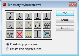

Okno dialogowe służy do określenia długości wyboczeniowej prętów.
Dostęp
- Kliknij przycisk Współczynnik długości wyboczeniowej Y lub Z znajdujący się w oknie dialogowym Definicja pręta — parametry.
Elementy okna dialogowego
Wybierz jedną z ikon z odpowiednimi warunkami podparcia końców, aby automatycznie określić współczynnik długości wyboczeniowej.
Kolory ikon oznaczają odpowiednio: czerwony – obliczenia dla ram ruchowych, niebieskie – obliczenia dla ram stałych.
- Typowe schematy wyboczeniowe
- Typowe schematy wyboczeniowe są oparte na metodach normowych podparcia pręta oraz odpowiadających im wartościom współczynnika wyboczeniowego.
- Współczynniki wyboczeniowe
- Współczynniki wyboczeniowe używane są do obliczeń słupów ram wielokondygnacyjnych. Mogą one być używane dla jednego, trzech i sześciu prętów dochodzących.
Uwaga: Kliknij dowolną ikonę współczynnika długości wyboczeniowej, aby otworzyć okno dialogowe Parametry prętów dochodzących.
- Ignoruj wyboczenia
- Wybierz tę ikonę, aby pominąć efekty wyboczenia w obliczeniach.
Uwaga: Jeśli ta opcja nie zostanie wybrana, wyboczenie będzie uwzględniane w obliczeniach, gdy siła ściskająca działa na pręt, nawet jeśli jest ona niewielka w stosunku do innych sił wewnętrznych. Program nie wykonuje oddzielnej analizy która określiłaby, czy efekty wyboczenia mogą być pominięte, czy też nie
- Automatyczna długość wyboczeniowa
- Obliczenia długości wyboczeniowej słupa według procedury automatycznej
- Stężenia wewnętrzne
- Otwiera okno dialogowe Stężenia wewnętrzne, w którym można określić parametry usztywnień bocznych.
- Opcja ta pozwala uwzględnić podczas obliczeń pręty z wewnętrznymi stężeniami. Stężenia wewnętrzne obejmują: usztywnienia boczne analizowanych prętów lub ograniczenia długości wyboczeniowej.
- Elementy ściskane wykonane z pojedynczych kątowników
- Otwiera okno dialogowe Elementy ściskane wykonane z pojedynczych kątowników, w którym można określić, czy kątownik jest składnikiem kraty 2D lub 3D.
- Domyślnie kątownik jest ustawiany dłuższym bokiem do blachy węzłowej, np. oś Z jest równoległa do płaszczyzny blachy.
- Jeśli mocujesz kątownik do blachy węzłowej mimośrodowo, program wykonuje obliczenia oparte na przekroju EC5 norm ANSI/ AISC 360—05 i ANSI/ AISC 360—10.
