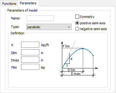

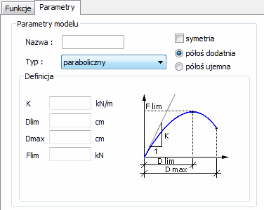

Po wybraniu karty Parametry w oknie Definicja modelu nieliniowego na ekranie pojawia się przedstawione poniżej okno dialogowe.
Opcje znajdujące się na tej karcie pozwalają na definicję modelu nieliniowego. W górnej części okna dialogowego znajduje się niedostępne pole edycyjne, w którym prezentowana jest nazwa aktywnego modelu nieliniowego oraz następujące opcje: Symetria, Półoś dodatnia i Półoś ujemna. Jeżeli opcja Symetria jest włączona, to opcje Półoś dodatnia i ujemna nie są dostępne, a definicja modelu dotyczy osi dodatniej (oś ujemna jest automatycznie określana na podstawie definicji dodatniej osi). Jeżeli opcja Symetria jest wyłączona, to opcje Półoś dodatnia i ujemna są dostępne; definicja osi dodatniej i osi ujemnej jest dokonywana oddzielnie.
Dostępne są następujące typy nieliniowości:
W przypadku definicji wykresu przy użyciu opcji Funkcja wielkości charakteryzujące przebieg funkcji (wykres) nie będą przeliczane. Stąd należy je podawać w jednostkach bazowych programu Robot, tj. siła (N), moment (Nm), przemieszczenie (m) i obrót (rad). W pozostałych przypadkach parametry opisujące poszczególne funkcje są wielkościami o określonych jednostkach (wyświetlonych w oknach dialogowych) i przy zmianie jednostek będą przeliczane automatycznie.
Zawartość dolnej części okna dialogowego (Definicja) zależy od wybranego typu nieliniowości. W tej części okna dialogowego prezentowane są parametry konieczne do zdefiniowania modelu nieliniowości. Poniżej przedstawiono parametry określane dla dostępnych typów modeli nieliniowości:
