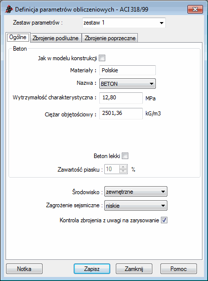

Użyj tego okna dialogowego, aby zdefiniować parametry obliczeń dla belek żelbetowych, w zależności od wybranej normy żelbetowej.

Uwaga: Zgrupowane zostały parametry potrzebne do wymiarowania elementów żelbetowych, które nie są związane z ich geometrią, takie jak: właściwości stali i betonu, typy użytych prętów, otuliny itp. Pozostałe parametry normowe, zależne od geometrii, definiowane są w oknie
Typ pręta żelbetowego.
Zawartość okna dialogowego Definicja parametrów obliczeń zależy od normy wybranej podczas wymiarowania prętów żelbetowych.
Zapoznaj się z tematami poniżej, aby dowiedzieć się więcej o określonych parametrach, które można zdefiniować na odpowiednich kartach dla następujących norm żelbetowych.
- amerykańskie normy: ACI 318 (karty: Ogólne, Zbrojenie podłużne, Zbrojenie poprzeczne).
