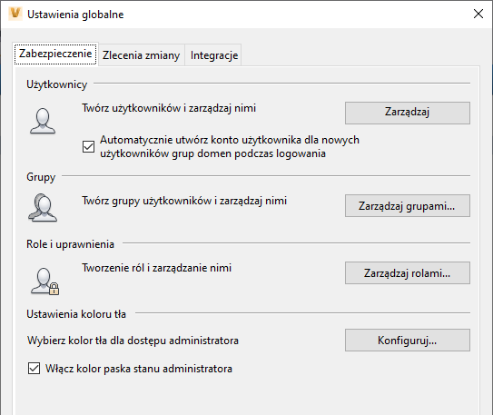

Ustawienia globalne zabezpieczeń
Na karcie Zabezpieczenie w oknie dialogowym Ustawienia globalne można przyznać użytkownikom dostęp do repozytorium i przypisać uprawnienia.
Można także tworzyć grupy użytkowników oraz przypisywać do nich uprawnienia dostępu i role. Role przypisane do użytkownika lub grup definiują uprawnienia użytkowników lub członków grupy.
Dostęp do karty Zabezpieczenie w oknie dialogowym Ustawienia globalne
  1. Uruchom konsolę programu Autodesk Data Management Server.
  2. Wybierz opcje Narzędzia  Administracja  Ustawienia globalne.
  3. W oknie dialogowym Ustawienia globalne kliknij kartę Zabezpieczenie.
Użytkownicy
Konta użytkownika są tworzone i administrowane w oknie dialogowym Zarządzanie użytkownikami.
Konto użytkownika serwera repozytorium można utworzyć automatycznie, gdy użytkownik systemu Windows jest członkiem grupy usługi Active Directory i ma dostęp do serwera Vault oraz zaloguje się do programu klienta Autodesk Data Management za pomocą uwierzytelniania Windows. Jest ona włączona domyślnie.
Uwaga: Serwer, na którym jest zainstalowany program Autodesk Vault Server, musi obsługiwać uwierzytelnianie Windows.
Uwaga: Funkcja uwierzytelniania systemu Windows jest dostępna w programie Autodesk Vault Professional.
Grupy
Grupy są tworzone i administrowane w oknie dialogowym Grupy.
Role i uprawnienia
W oknie dialogowym Role można zarządzać rolami i uprawnieniami przypisanymi do tych ról.
Ustawienia koloru tła
Kliknij przycisk Konfiguruj..., aby określić kolor paska stanu, który umożliwi łatwe zidentyfikowanie dostępu administratora. Upewnij się, że zaznaczone jest pole wyboru Włącz kolor paska stanu administratora.
