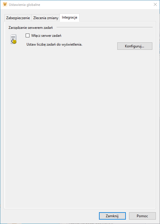

Ustawienia globalne integracji
Na karcie Integracje w oknie dialogowym Ustawienia globalne można włączyć serwer zadań i skonfigurować ustawienia publikowania w katalogach programu SharePoint.
Dostęp do karty Integracje w oknie dialogowym Ustawienia globalne
  1. Wybierz opcje Narzędzia  Administracja  Ustawienia globalne.
  2. W oknie dialogowym Ustawienia globalne kliknij kartę Integracje.
Administrowanie serwerem zadań
