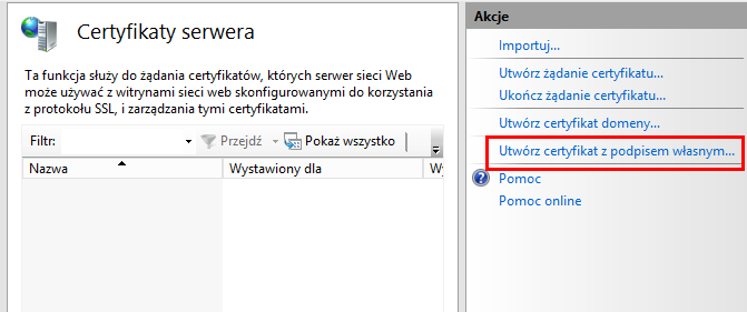

  1. Wybierz węzeł serwera w widoku drzewa, a następnie kliknij dwukrotnie element Certyfikaty serwera w widoku listy.
  2. Kliknij opcję Utwórz certyfikat z podpisem własnym... w panelu Akcje.
  3. Wprowadź przyjazną nazwę i kliknij przycisk OK.

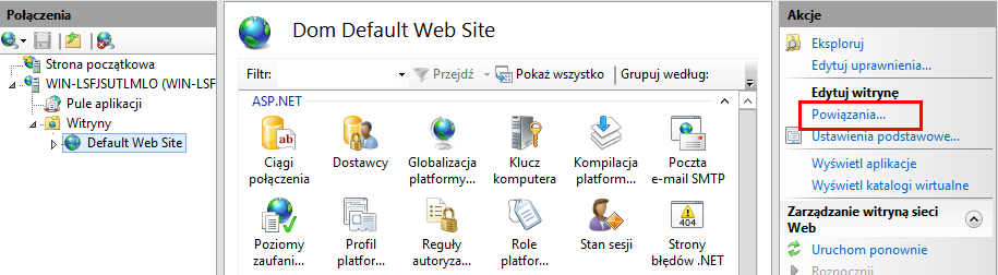

  2. Rozwiń drzewo Witryny i wybierz witrynę internetową, w której jest hostowany katalog wirtualny AutodeskDM. Na poniższym obrazie witryną WWW jest Domyślna witryna sieci Web. Wybierz opcję Domyślna witryna sieci Web i w panelu Akcje kliknij opcję Powiązania.

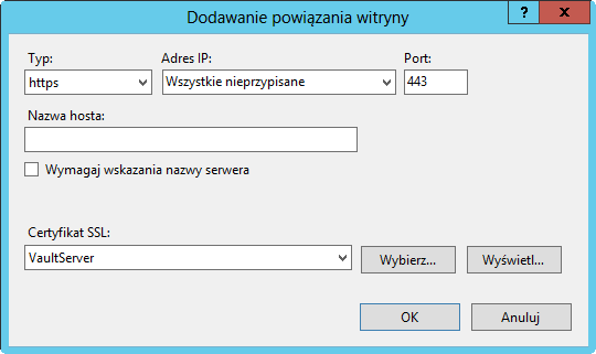

  3. Kliknij przycisk Dodaj, zmień typ na https i nazwę w polu Certyfikat SSL na przyjazną nazwę zainstalowanego certyfikatu. Kliknij przycisk OK.
  4. Kliknij przycisk Zamknij.

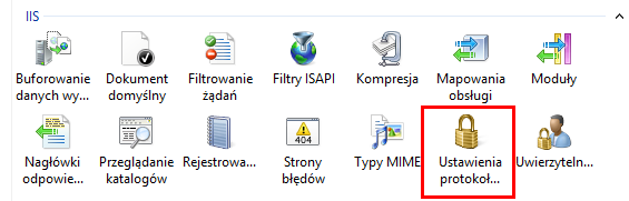

  8. Wybierz katalog wirtualny AutodeskDM Usługi i dwukrotnie kliknij ikonę Ustawienia SSL.

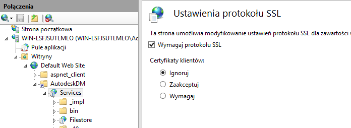

  9. Na stronie Ustawienia SSL kliknij opcję Wymagaj SSL.
  10. Jeśli jest planowane użycie certyfikatów klienta, kliknij opcję Wymagaj w obszarze Certyfikaty klienta. Jeśli nie, upewnij się, że jest wybrana opcja Ignoruj.
  11. Kliknij opcję Zastosuj w panelu Akcje.
