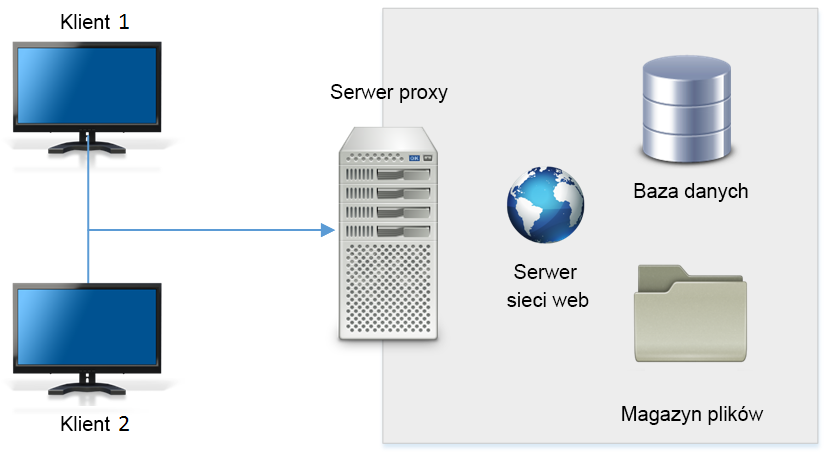

Trzy podstawowe składniki serwera Vault to: serwer WWW, baza danych i magazyn plików. Na poniższym rysunku przedstawiono podstawową konfigurację składników.
Serwer bazy danych
Serwer bazy danych śledzi wszystkie zależności między danymi. Działa on na zasadzie katalogu bibliotecznego, zawierającego indeksy i wskazówki pomagające odnaleźć potrzebne informacje. Domyślnie program Autodesk Vault 2021 Data Management Server instaluje oprogramowanie Microsoft® SQL Express Adv 2017. Oprogramowanie Microsoft SQL Express Adv 2017 można uaktualnić w dowolnej chwili po zainstalowaniu składników programu Autodesk Data Management Server.
Aby uzyskać więcej informacji, zobacz tematy Wymagania systemowe programu Vault i Uaktualnienie programu Autodesk Vault.
Magazyn plików
Magazyn plików oraz serwer baz danych współpracują ze sobą. Baza danych dostarcza informacji o indeksach położenia plików. Magazyn plików jest bezpiecznym miejscem na serwerze, w którym są przechowywane pliki.
Uwaga: Nie wolno bezpośrednio przenosić, usuwać ani modyfikować pliku w magazynie plików. W celu zarządzania magazynem plików należy użyć konsoli serwera Autodesk Data Management Server.
Serwer sieci web
Autodesk Data Management Server wymaga zainstalowania usług Windows Internet Information Services (IIS).
Uwaga: Jeśli usługi IIS nie są zainstalowane na komputerze z serwerem i jest wymagana instalacja inna niż dla jednego użytkownika, należy zainstalować usługi IIS przed instalacją serwera Autodesk Vault.
Uwaga: Do instalacji usług ISS może być wymagany oryginalny nośnik instalacyjny systemu Microsoft Windows.
Serwer Autodesk Vault jest w rzeczywistości aplikacją sieci Web, która korzysta z usług w celu zarządzania komunikacją pomiędzy klientami a serwerem poprzez usługi sieci Web. Interakcja między klientami a serwerem przypomina komunikację przeglądarki internetowej z witryną WWW. W przypadku usług WWW wykorzystywany jest standardowy protokół HTTP i komunikacja przez port 80. W konfiguracjach z wieloma użytkownikami wymagane są usługi Microsoft IIS.

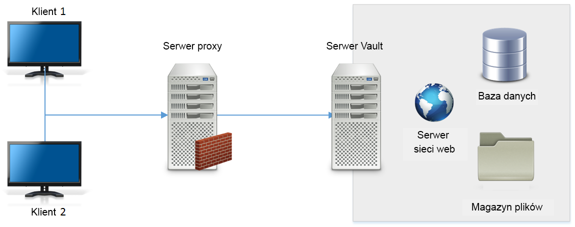

Serwer proxy
Serwer proxy przekazuje żądania z komputerów klienckich do innych serwerów. Niektóre sieci wymuszają, aby wszystkie komputery klienckie używały serwera proxy dla wszystkich żądań usług WWW.
Jeśli w sieci używany jest serwer proxy, można ją tak skonfigurować, aby używana była nazwa główna lub serwer proxy był pomijany dla klientów hosta.
Uwaga: Aby uzyskać więcej informacji na temat konfigurowania serwera proxy, zobacz temat Konfigurowanie programu Vault do korzystania z serwera proxy w pomocy dotyczącej instalacji programu Vault.
