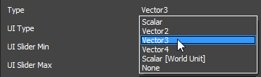

Para criar um valor de flutuação na rede de graduação:
- Crie uma Entrada
nó de Variável de material e selecione Escalar, Vetor 3 ou Vetor 4 na lista suspensa Tipo no painel Propriedades.
- Dê ao nó da Variável de material um nome significativo. Por exemplo, Combinação.

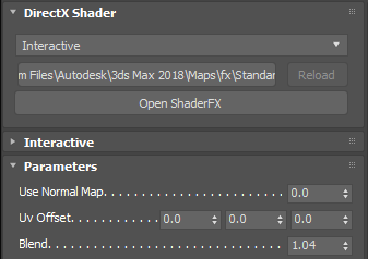

- Conecte o novo nó a um local adequado no gráfico do graduador.
A implementação Parâmetros do Interactive não é atualizada até que um novo nó seja adequadamente conectado.
- Minimize o editor ShaderFX. Na implementação Parâmetros do Interactive, use o novo controle para definir o valor.

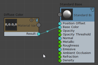

Para criar um valor de cor na rede de graduação:
- Crie uma Entrada
nó de Variável de material e selecione Vetor 3 ou Vetor 4 na lista suspensa Tipo no painel Propriedades.
Nota: É possível conectar qualquer combinação de float1 – 4. Isto é, é possível conectar uma porta float3 a uma porta float4, por exemplo.
- Dê ao nó da Variável de material um nome significativo. Por exemplo, DiffuseColor.
Dar um nome aos nós Interactive facilita a sua localização no Editor de material
implementação Parâmetros.

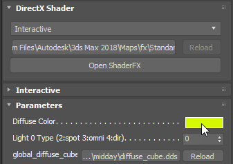

- Minimize o editor ShaderFX. Na implementação Parâmetros do Interactive, use o novo controle para escolher a cor.
No editor ShaderFX, a amostra de visualização do nó agora mostra a nova cor.

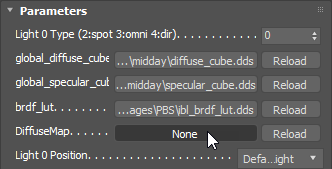

Para criar um mapa de textura:
- Para criar um mapa de textura, crie Amostragem
Amostra de nó de textura.
- Atribua à amostra de nó de textura um nome significativo. Por exemplo, DiffuseMap.

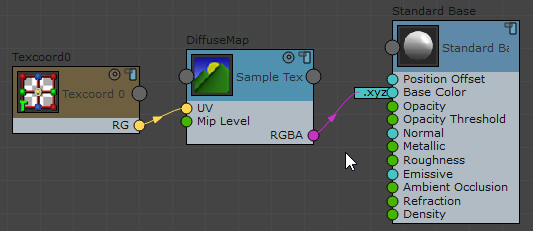

- Crie um nó de UV (por exemplo, Entradas de vértice
Texcoord0) e conecte-o à entrada de UV da Amostra do nó de textura.
Se você não fornecer coordenadas à Amostra do nó de textura, o Editor ShaderFX indicará um erro quando você tentar conectar a Amostra de textura a outra entrada de nó.
- Conecte a nova Amostra do nó de textura a um local adequado no gráfico do graduador.
- Minimize o editor ShaderFX. Na implementação Parâmetros do Interactive, use o novo controle para escolher o mapa.
No editor ShaderFX, a amostra de visualização do nó agora mostra o novo mapa de textura.
