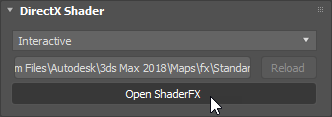

  1. Aplique um material do Sombreador DirectX a um objeto.
  2. Na implementação do Sombreador DirectX, escolha Interactive na lista suspensa.
  3. Também na implementação do Sombreador DirectX, clique em Abrir ShaderFX.
