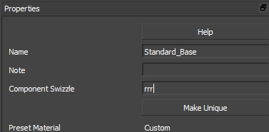

  2. No painel Propriedades, insira uma sequência Swizzle de componente que especifica os canais que deseja inserir para esse atributo.
    Se o campo Swizzle de componente estiver vazio, os valores padrão serão utilizados (ou seja, rgb para xyz).
  3. Esquerda: valores padrão: rgb = xyz
    Direita: Swizzle de componente = rrr

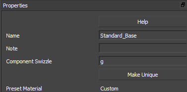

  4. Clique no atributo Oclusão de ambiente no nó Base padrão. No painel Propriedades, insira g no atributo Swizzle de componente.
    Os valores Oclusão de ambiente agora aparecem nessas partes do modelo com vértices verdes.
