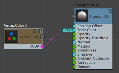

Para adicionar um canal de cor de vértice à sua rede de sombreadores Interactive:
  1. Crie um sombreador Interactive personalizado (o novo gráfico deve ter somente um nó Base padrão).
  2. Crie um nó Entradas de vértice Cor de vértice 0 (arraste e solte a partir do Navegador de nó para o espaço de trabalho) e conecte-o ao atributo Cor de base do nó Base padrão.
  3. Minimize o Editor ShaderFX e o Editor de material.

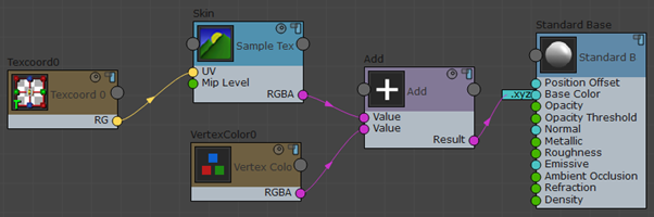

Para combinar a cor de vértice com um mapa de textura:
    Este procedimento continua a partir do anterior.
  1. Abra o ShaderFX Editor novamente.
  2. Exclua o condutor que conecta o nó VertexColor0 ao nó Base padrão.
  3. Adicione um nó Amostragem Textura de nó ao gráfico. Adicione um nó Entradas de vértice Texcoord0 ao gráfico e conecte-o à entrada UV do nó do mapa. Atribua ao mapa do nó um nome legível (por exemplo, Cobertura).
  4. Adicione um nó Matemática Adicionar ao gráfico, à esquerda do nó Base padrão.
  5. Conecte os nós Textura e Cor de vértice às entradas Valor do nó Adicionar, conecte o Resultado do nó Adicionar à entrada Cor de base do nó Base padrão.
  6. Minimize o Editor ShaderFX.
  7. No Editor de material, atribua uma textura ao novo mapa Textura.
  8. Utilize VertexPaint para pintar o objeto novamente.
    Agora o nó Adicionar combina a textura e as cores do VertexPaint.
